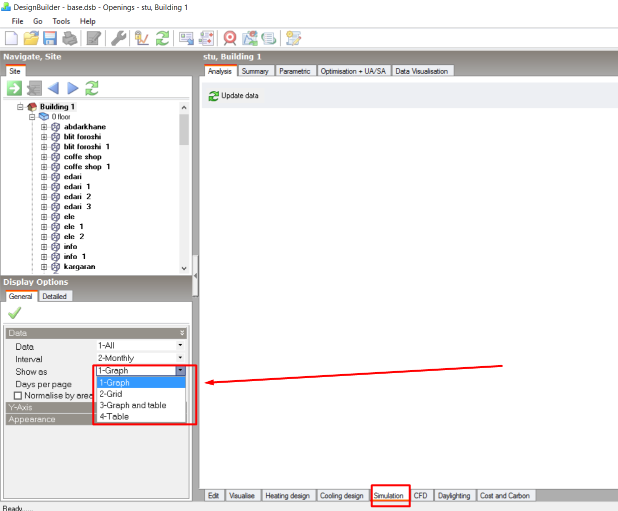

بصورت گراف نشون میده بصورت بار و جدولی نمایش نمیده متاسفانه
شما از این قسمت میتونید جدول، گراف یا حالت اکسل برای خروجی هاتون انتخاب کنید.
