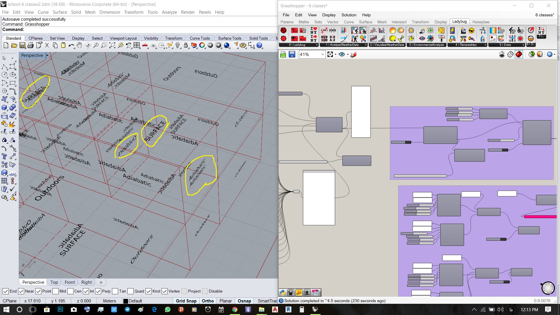

نه مشکل شناختن متریال نیست .. شما احتمالا از روش صفحه ای مدلسازی کردید .. باید هر دو صفحه ای که منطبق هم هتسند عینا یک متریال داشته باشند ..
سارا عبادی سارا عبادی
رفتم دیدم یه جاهایی سقف surface شده و outdoor  و indoor جا بجا شده . چطور میتونم درستش کنم؟
این به خاطر این هست که درست solve adjacency نشده .. باید مدل رو خوب بررسی کنید و شاید اون زون ها رو که مشکل دارن تو راینو مجدد بکشید
ممنون که راهنماییم میکنین.
من فایلم رو اینترنالایز کردم ینی حجمم رو پاک کنم از اول بکشم؟ یا میتونم قسمتیش رو پاک کنم فقط همون قسمت رو بکشم؟
همون زونی که مورد داره رو مجدد در راینو ترسیم کنید جایگزین بی رپ داخل گرس هاپر کنید
الان این SEVER ERROR همون NON CONVEX هست ؟ و همونطور که در اموزش هاتون گفتین باید مقدار SOLAR DISTRIBUTION رو کم کنم؟
{0;0}
من الان متریال هایی که خودم ساختم رو دوباره severe error داده با اینکه خیلی دقیق انجام دادمش . نمیدونم مشکلش چیه دیگه
     {0;0}
