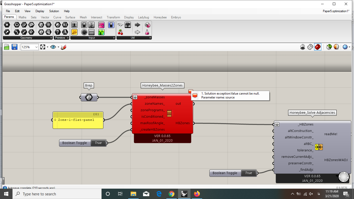

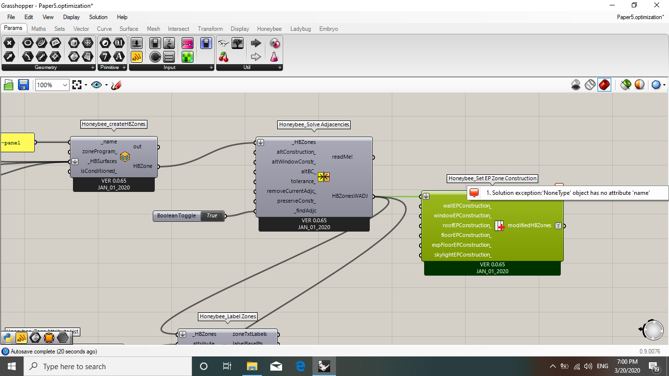

ممنون میمش دلیل ارور زیر رو توضیح دهید. قابل ذکر است که نام زون از اول یکسان انتخاب شده است بعد از solve adjacencies
دسته‌بندی: هانی بی بهینه سازی
خوب ورودی که دادید رو چک کنید ببینید تمام زون ها closed brep هستند یا خیر ..
مریم طلایی مریم طلایی
بله یک ورودی بیشتر نیست که یک باکس است. اسم و حجم را چک کردم. منتها چون هر بار که فایل رو باز میکنیم از همون اول ارور داره برای کامپوننت HB zone 2 massess من بعد اینکه حجم رو به بیرپ دادم اصل حجم رو در راینو پاک نکردم چون هر بار ارور دارم، که در پایین میزارم. و ارور set ep construction رو هم نمیفهمم!
